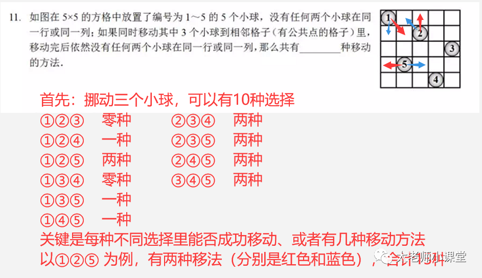

第十一题涉及到了枚举法和理解题目含义,最终13种,下面图片是我之前简单写的一个解析,关键点有两个
①读懂题目意思,有公共点的格子包括斜着挪动;
②注意任意的两个球左右交换或者上下交换,第三个球都没有办法挪动,所以参考图中红色剪头,1号和5号在左右交换的过程当中,1号不是单纯向右,而是向右下。
