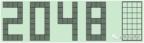

5、如图,用边长为1的阴影单位正方形拼成“2048”字样,如果把这四个拼成的数字全都按原来方向放入右图的4×7网格中,那么在右图的28个单位正方形中,4层阴影重叠的共有( )个。

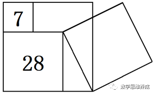

9、四个正方形如图摆放,如果较小的两个正方形面积为7和28,那么较大的两个正方形面积差是( )。

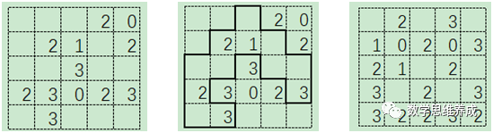

11、数回游戏:在方格中画出一条不间断的封闭回路(即画出的实线不能交叉,也不能有分叉),方格中的每一个数字代表四周画实线的数目,在没有数字的地方,画线的数目没有任何限制,下面中间图就是根据左图信息画出的封闭回路,如果方格中每个小正方形的边长均为1,那么根据右图信息画出的封闭回路的周长是( )。

5、7
第四个字“8”不用考虑,一定都重叠,中间两列没有符合的,第一列有2个重叠(1、4行),第四列有5个重叠(1、2、3、4、7行)。

9、28
方法1:勾股定理第二大面积7+28=35 (小学生可能不知道);最大的面积28+7×5=63, 面积差63-35=28
方法2:画成小的单元格,可以数出面积。
方法3:把大正方形平移,切割补充,可以直接看出来面积差是原图中三角形的4倍。

11、32
注意0和3的特点,方法多种,比如从左上开始就很容易画出图形来。
