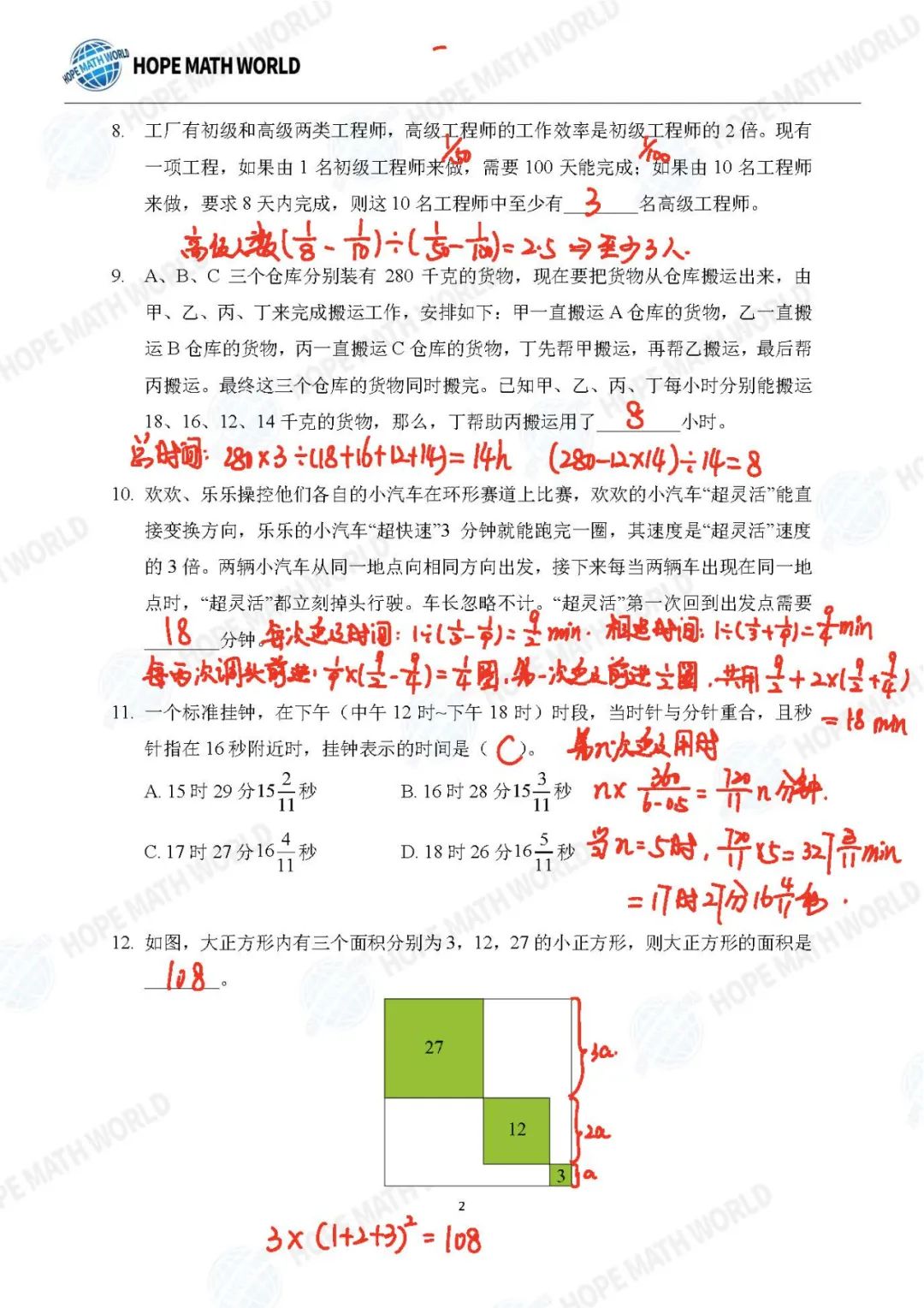

第7题想不到头和腿的3倍关系的话,直接列方程求解也不麻烦。

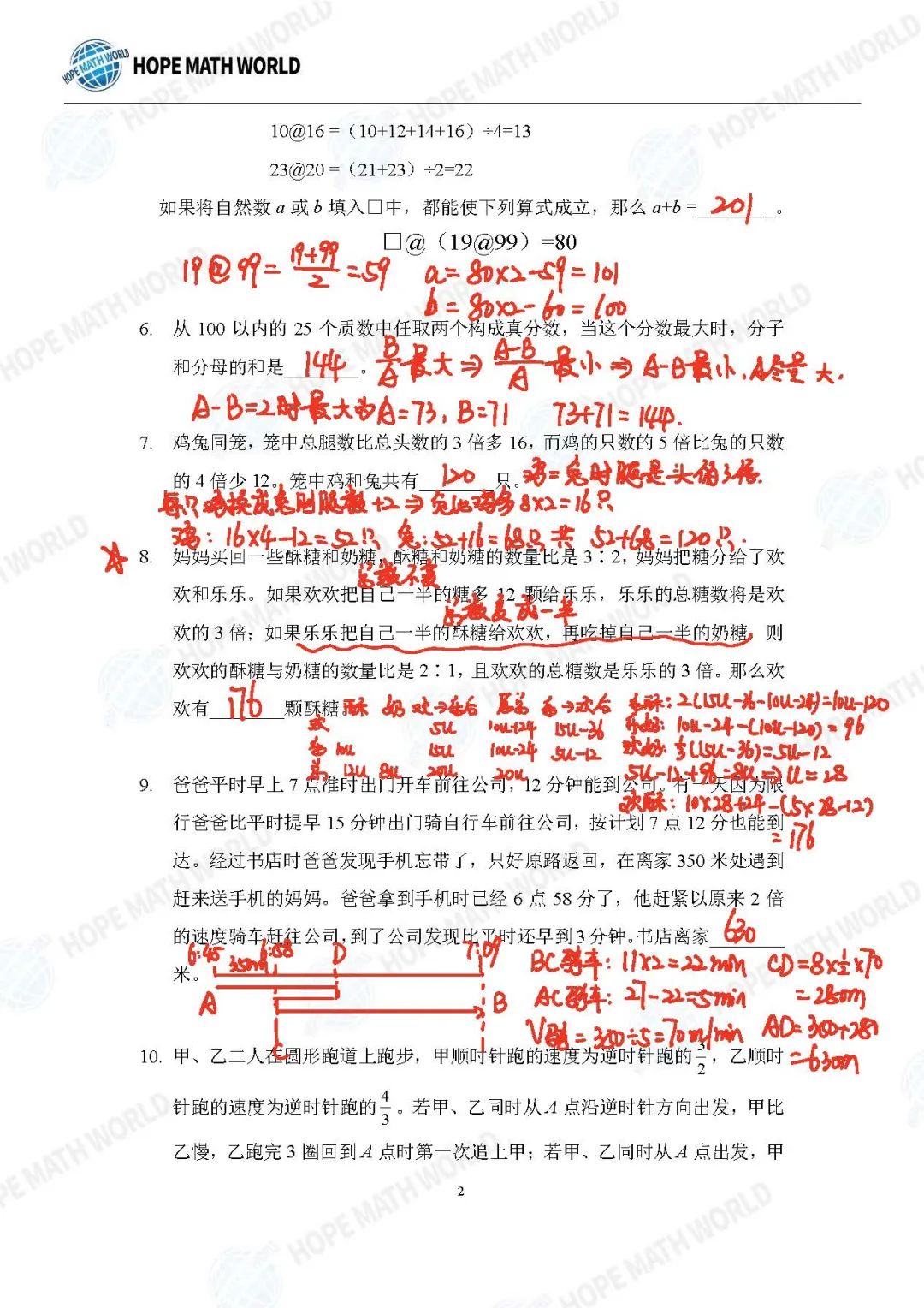

第8题是一个相当复杂的比例应用题,如果直接列方程做,那么未知数将极多,难以求解。还是要学会抓住不变量(第一次总和不变,第二次乐乐总数相当于减半),以此为突破口列表求解。
算是这类问题里面比较难得的一个好题。
12题学过消点法,知道将线段比转化为面积比的大方向,就好做。别的都是基础题。

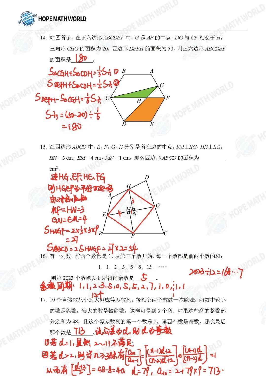

14题本质是考正六边形的一半模型,15是任意四边形的一半模型。
17这个题比较有意思,核心点在于利用糖水不等式,证明除了首项外任意两项之比都一定为1,从而解决问题。
不是很好想,但动笔试一下孩子也能发现规律。

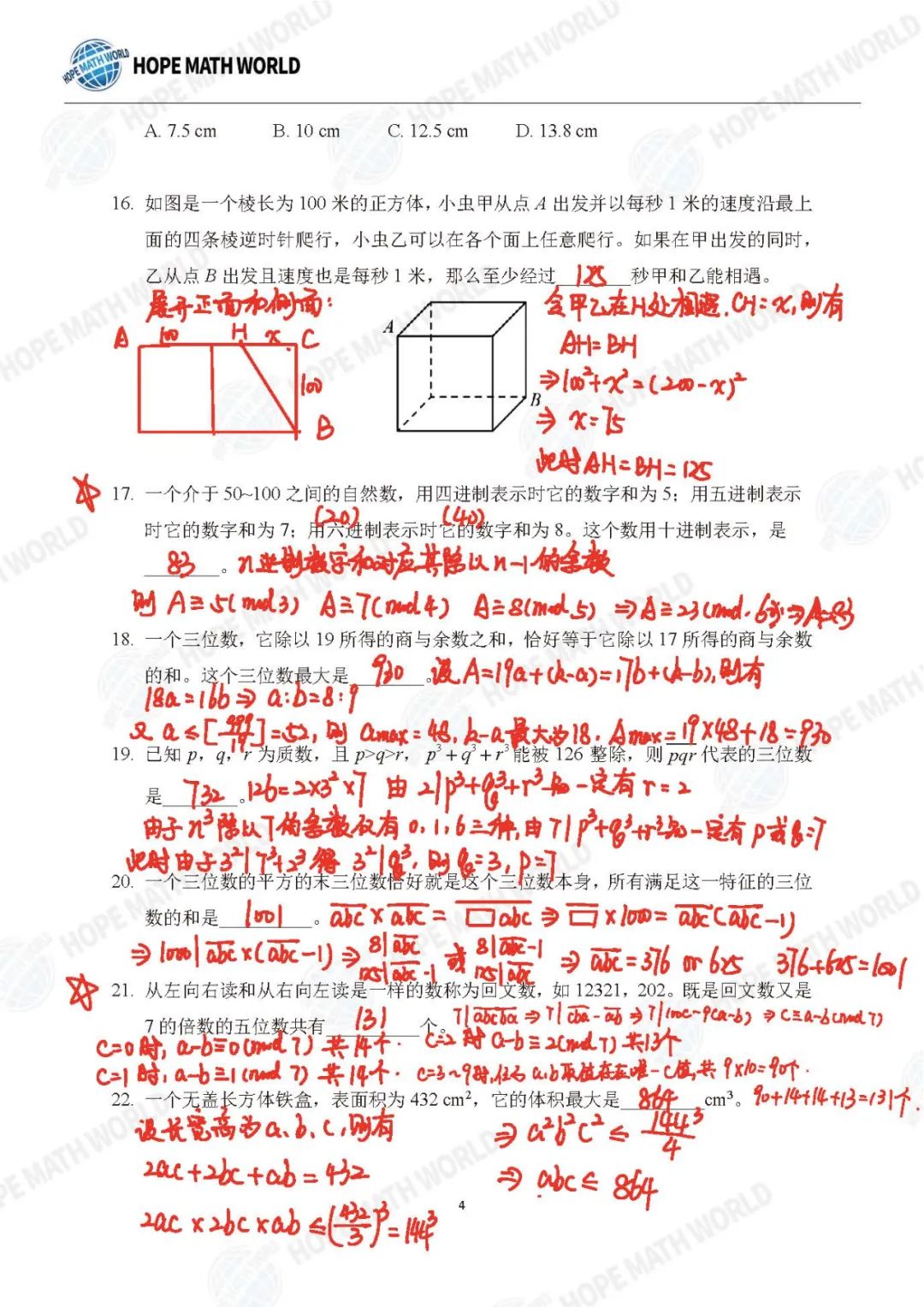

13、14两道几何题难度都超纲了,分别说一下。
13题考察的是一个非常反常识的结论。当一个圆在半径恰为自身2倍的大圆内部滚动时,其上每一个点的运动轨迹都恰为大圆直径。这个原理在工程上有非常多的应用,最直接的就是打印机印直线,利用的就是这一原理。但我不认为不知道这个结论的小学生有能力自行推导或至少想象出来。
14题不用相似几乎没办法做,用相似做也没那么简单。当然了,在学了勾股定理之后,孩子可以利用面积法直接证明射影定理,进而推广到直角三角形相似。
我的观点,题目可以难,但不能用超纲来提升难度。

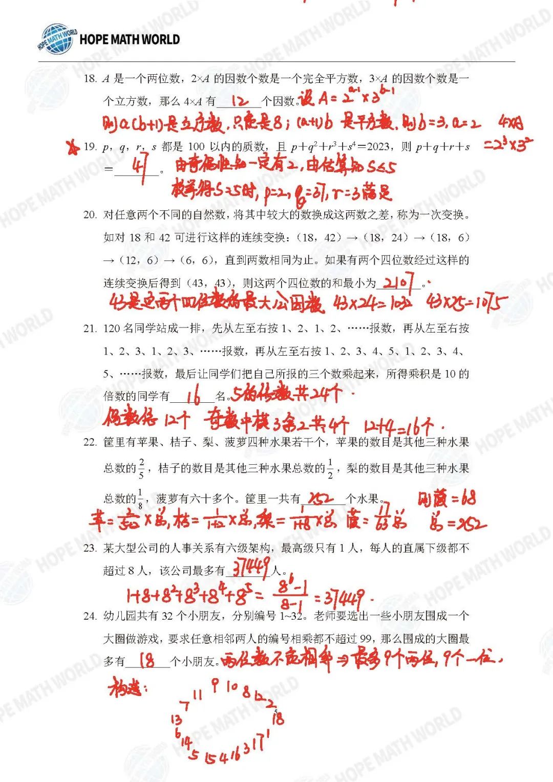

17题是位值原理在多进制中的进阶应用。十进制里数字和对应模9余数,同样的道理,n进制里就应该对应模n-1的余数了。
不知道这个结论的话,硬枚举也能枚举出来,就是会慢。
20题这个数论计数是个很难的题,这里给出的是一个相对最简单的讨论方式,找出重合余数后,剩下的余数对应唯一解。

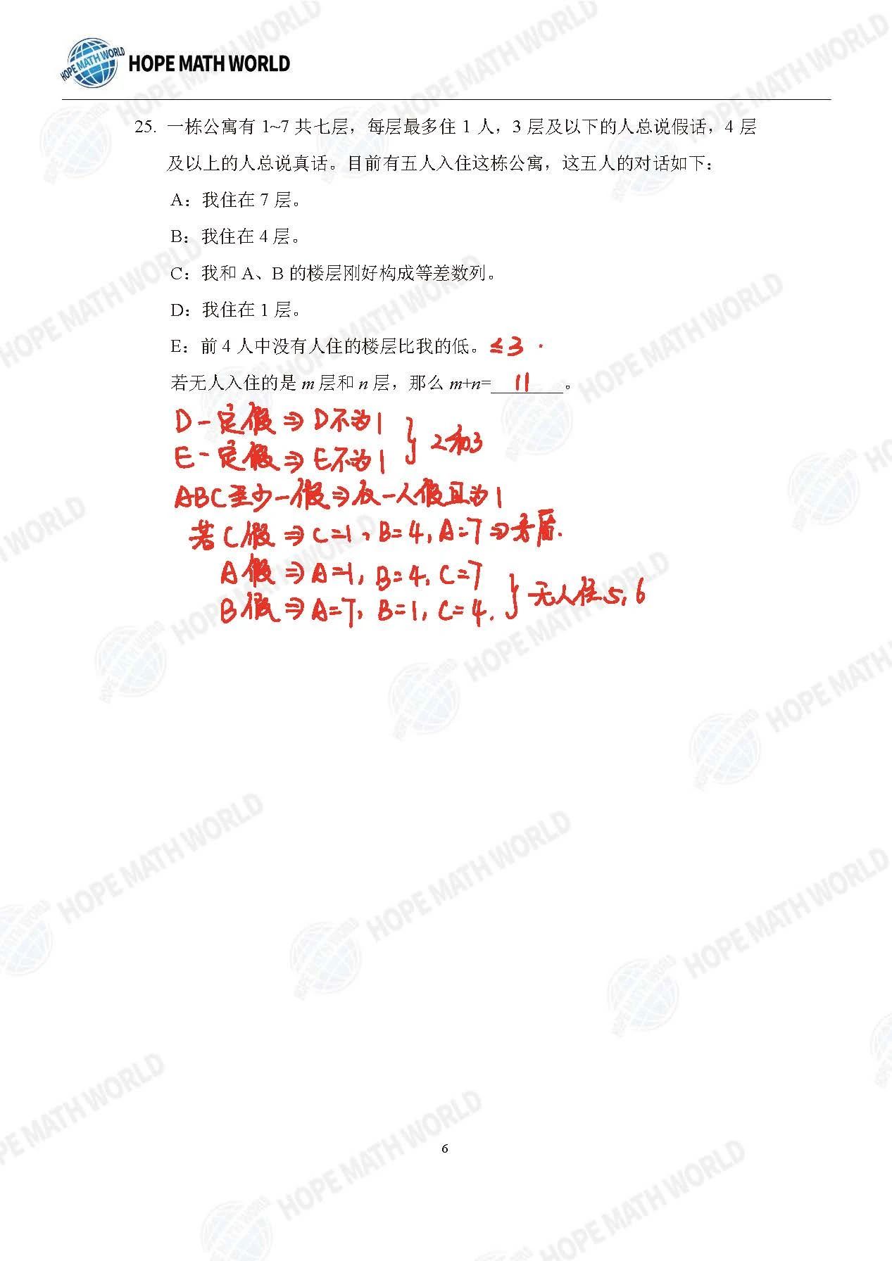

25题,n皇后问题更适合计算机做而不是人来做。毕竟天才如高斯当年都做错了8皇后问题。
当然5皇后的情况其实很少,不同构方法只有两种,可以接受。
