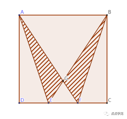

6、如图,面积为36平方厘米的正方形ABCD中,E、F是DC边上的三等分点,那么阴影部分的面积是( )平方厘米。
「答案解析」
依题意,,
因此,。
所以,阴影部分的面积就是平方厘米。

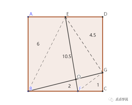

7、如下图,正方形ABCD中,E为AD的中点,,求的值是( )。
「答案解析」
如图所示,做上一些辅助线。
假设,
根据题目里的比例关系,那么,正方形面积就是。
那么,,
同理,,
因此,。

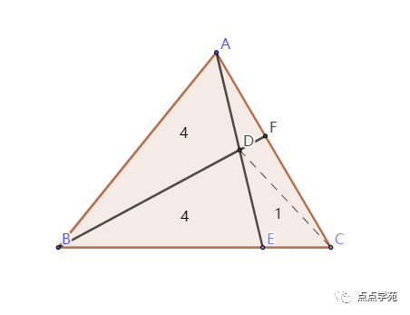

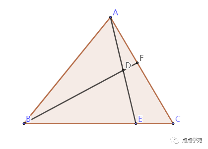

❝8、如图所示,在中,,D是AE的中点,那么( )。
「答案解析」
如下图,连上CD。
假设,那么,。
因此,。
