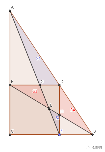

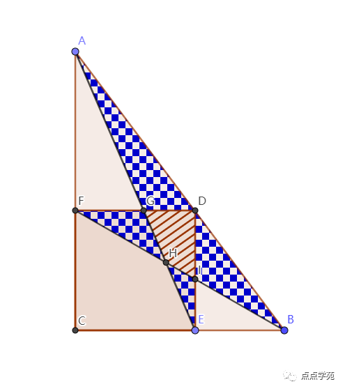

❝4、如下图,在直角三角形ABC中,D是斜边AB上一点,正方形CEDF的边长是7,若灰色部分(棋盘)的积是35,则中间阴影(斜线)部分的面积是( )。
「答案解析」
小学的几何一般就是用一半模型、蝴蝶模型,或者面积比例等几个比较简单的方法,还有旋转、对称之类的方法。
这个题目想复杂了的话,如果用平面几何,或者面积比例关系的话,计算量非常大。
其实,我们可以用一半模型来解决它。
如上图所示,我们记所求的四边形面积为s,记其他四个三角形的面积分别为s1、S2、S3、S4。
仔细观察,根据等底等高的三角形和矩形的面积关系,我们可以发现:
由于:
所以:
其中,,所以:
也就是说,所求四边形的面积为7。
